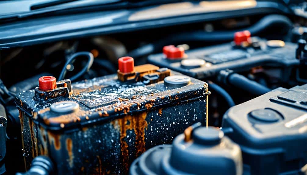

สัญญาณที่บ่งบอกว่าถึงเวลาต้องเปลี่ยนแบตเตอรี่ใหม่
การรู้สัญญาณที่บอกว่าแบตเตอรี่รถกำลังจะพังเป็นเรื่องสำคัญมากๆ เพื่อที่เราจะได้เปลี่ยนได้ทันเวลาค่ะ สัญญาณสำคัญๆ ได้แก่:
  • เครื่องยนต์สตาร์ทช้า
  • ไฟเตือนแบตเตอรี่สว่างขึ้นมา
  • ตัวแบตเตอรี่บวมขึ้นมาให้เห็น
นอกจากนี้ ถ้าระบบไฟฟ้าในรถมีปัญหาบ่อยๆ หรือต้องจั๊มแบตบ่อย ก็เป็นสัญญาณว่าถึงเวลาต้องเปลี่ยนแบตเตอรี่ใหม่แล้วนะคะ
