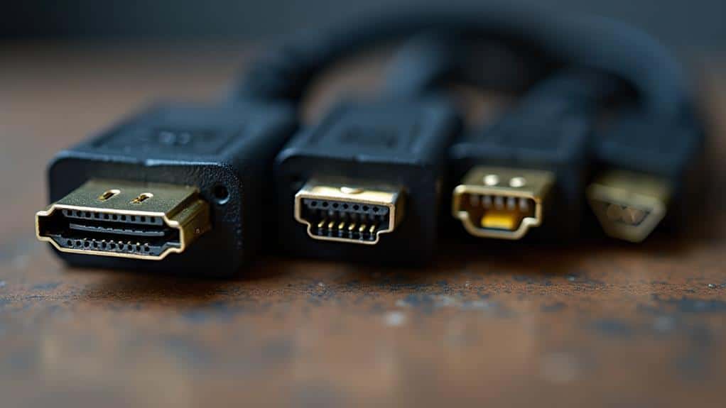

ประเภทของหัวต่อ HDMI
สายเคเบิล HDMI มีหัวต่อหลายแบบเพื่อใช้กับอุปกรณ์และการใช้งานที่แตกต่างกันค่ะ แบบที่เห็นบ่อยที่สุดคือ Standard HDMI (Type A) มีขา 19 ขา ขนาด 13.9 มม. x 4.45 มม. ส่วน Mini HDMI (Type C) กับ Micro HDMI (Type D) จะเล็กกว่า เหมาะสำหรับอุปกรณ์พกพา แต่ก็ยังคงมี 19 ขาเหมือนกัน
สำหรับใช้ในรถยนต์ ก็มี Automotive HDMI (Type E) ที่มีความแข็งแรงเป็นพิเศษ มีตัวล็อคและเปลือกนอกที่แข็งแรงเพื่อทนต่อแรงสั่นสะเทือนและสภาพแวดล้อมในรถได้ค่ะ
ถ้าจะเชื่อมต่ออุปกรณ์ที่ใช้เนื้อหาระดับ high-definition ล่ะก็ หัวต่อ HDMI ที่พบบ่อยที่สุดก็คือ Standard HDMI หรือ Type A นี่แหละค่ะ
หัวต่อแบบนี้มีลักษณะดังนี้:
  1. ขนาด: 13.9 มม. x 4.45 มม.
  2. จำนวนขา: 19 ขา
  3. ความเข้ากันได้: สามารถใช้กับ DVI-D ได้ด้วยนะ
Standard HDMI (Type A) พบเห็นได้ทั่วไปในอุปกรณ์อิเล็กทรอนิกส์สำหรับผู้บริโภค เช่น ทีวี จอมอนิเตอร์ และคอมพิวเตอร์ มันรองรับ HDMI หลายเวอร์ชัน และสามารถส่งสัญญาณเสียงและภาพคุณภาพสูงได้หลายระดับค่ะ
Mini HDMI (Type C)
ในขณะที่ Standard HDMI (Type A) ยังคงพบเห็นได้ทั่วไปในอุปกรณ์หลายๆ อย่าง แต่อุปกรณ์อิเล็กทรอนิกส์ที่เล็กลงก็ต้องการหัวต่อที่กะทัดรัดกว่านี้ค่ะ Mini HDMI (Type C) จึงถูกออกแบบมาเพื่อตอบโจทย์นี้ โดยมีขนาดเพียง 10.42 มม. x 2.42 มม. เท่านั้น
แม้จะมีขนาดเล็กลง แต่ Type C ก็ยังคงมีขา 19 ขาเหมือนกับ Type A ทำให้สามารถใช้งานร่วมกับพอร์ต HDMI ขนาดปกติได้ผ่านอะแดปเตอร์ที่เหมาะสม หัวต่อแบบนี้มักพบในอุปกรณ์พกพา เช่น กล้องถ่ายรูปและแท็บเล็ตค่ะ
Micro HDMI (Type D)
Micro HDMI (Type D) เป็นหัวต่อ HDMI ที่เล็กที่สุดในบรรดาพี่น้อง HDMI ทั้งหมด มีขนาดเพียง 5.8 มม. x 2.2 มม. เท่านั้น เหมาะมากๆ สำหรับอุปกรณ์ขนาดจิ๋ว แม้จะตัวเล็กแต่ก็ยังมีฟังก์ชันครบถ้วนด้วยขา 19 ขาเหมือนกันนะคะ
คุณสมบัติเด่นๆ มีดังนี้:
  1. ใช้ได้กับสมาร์ทโฟนและกล้องขนาดเล็ก
  2. รองรับความละเอียดสูงถึง 4K ที่ 30Hz
  3. ส่งทั้งสัญญาณภาพและเสียงได้พร้อมกัน
หัวต่อแบบนี้จึงเป็นตัวเลือกที่ลงตัวระหว่างข้อจำกัดด้านขนาดกับความสามารถในการทำงานระดับสูงสำหรับอุปกรณ์อิเล็กทรอนิกส์พกพาค่ะ
Automotive HDMI (Type E) เป็นหัวต่อ HDMI แบบพิเศษที่ออกแบบมาเพื่อใช้งานในรถยนต์โดยเฉพาะค่ะ หัวต่อแบบนี้มีกลไกล็อคเพื่อป้องกันการหลุดจากการสั่นสะเทือน
เปลือกนอกของมันช่วยป้องกันความชื้นและฝุ่นละอองได้ดี ทำให้ใช้งานได้อย่างเสถียรในสภาพแวดล้อมที่โหดร้ายของรถยนต์ หัวต่อ Type E ยังคงมีขา 19 ขาเหมือนกับ HDMI มาตรฐาน แต่มีความทนทานและความต้านทานต่อสภาพแวดล้อมที่สูงกว่าค่ะ
